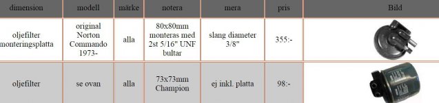

När jag läser din fråga en gång till ser jag att du antagligen menade var på hojen du kan montera filtret. De flesta jag sett brukar sitta någonstans framför batteri/oljetank-hyllan.
Annars bakom växellådan. Finns till och med färdiga monteringskit om man inte vill smida själv. Här till exempel: http://www.britcycle.com/Products/063139A.htm
