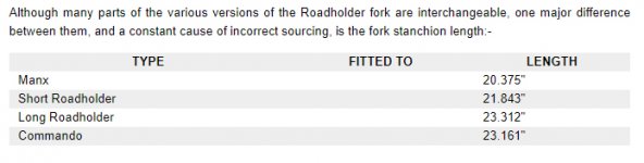

Lite gaffellängder, här finns ändå inte min gaffel med......
