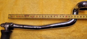

Hei.
Vet ikke om dette er noe alternativ, men jeg forlenget min MK3 kik med 3-4cm ca. Se tusj merkene på bildet
Der sveiste ( tig ) jeg inn en bit. Det gjorde stor forskjell, selv om jeg hadde økt kompresjonen til ca.9,2-1 og gapless ringer.
Jeg bruker den ikke nå etter at jeg oppgraderte start systemet mitt ( https://coloradonortonworks.net/mk3-starter-drive-upgrade.html )
5 års garanti. Fungerer perfekt, men jeg tør ikke å kvitte meg med den:mad:

Hei.
